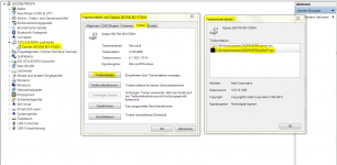

ich wollte dem optischen Laufwerk meines T420 einen Sinn geben und das Laptop zum Medienplayer machen. Dafür kaufte ich ein Pioneer BDR-TD05AS Blu-Ray Brenner.
Leider arbeitet dieser aber im T420 nicht wie erwartet: sobald ein Datentransfer unterbricht, stoppt das Laufwerk sofort (Spin-Down).
Beim Abspielen einer Video-DVD beschleunigt er permanent kurz auf Full-Speed und stoppt gleich wieder. (Full-Speed, Stop, Full-Speed, Stop...) Die Videowiedergabe stockt jede Sekunde. Nach einer Weile friert sie ganz ein... Das Kopieren einer ganzen .vob Datei läuft aber mit Full-Speed durch.
Das Verhalten zeigt sich mit allen getesteten Medienplayern unter Windows 7, aber genauso auch unter Kubuntu. Unabhängig davon, welche Geschwindigkeit ich für das optische Laufwerk im Powermanager (Win7) oder im BIOS einstelle oder ob ich mit dem Laufwerk boote oder es erst im laufenden Betrieb einstecke.
In meinem PC (Z77, 3570k) arbeitet der BDR-TD05AS hingegen erwartungsgemäss: für die Videowiedergabe wird die Geschwindigkeit gedrosselt und dann beibehalten. Ähnlich verhält sich auch der originale DVD-Brenner im T420.
Ich vermute daher Intels Link Power Management als Ursache für den sofortigen Spin Down. Ich habe bisher keine Möglichkeit gefunden, das auf dem T420 abzuschalten. Die bekannten Registry Tweaks für Desktop Chipsätze funktionieren wohl nicht.
Das kann nicht der Grund sein, es wird ein falscher Treiber oder falsches Speichermanagement sein.
Eine zu Windows XP Zeiten entwickelte ASPI-Treiber basierte Software kann nicht das Problem des Inaktivierens inkl. Motor-Stopp durch das "aggressive Link Power Management" (spezifiziert Ende 2012) des SATA unter Win 7/8 x64 abstellen.
Noch ein Tipp: google mal Homonym...
Dann stell das LPM ab, in der Intel Rapid Storage-Software oder von Hand per Registry. LPM ist ein Stromsparmechanismus für SATA-Ports, bei Überschreiten einer bestimmten Stromstärke kann es durchaus deswegen zum Spindown des Laufwerks kommen.
Instructions to disable/enable LPM
After system is setup with OS and Intel® Rapid Storage Technology installed, follow the below instructions to modify the default LPM support.
NOTE: Beginning with the Intel® Rapid Storage Technology 10.0 release, the registry keys are no longer populated in the Windows registry by default. The RST driver does not require the registry keys to be present to support the default settings.
1. Go to Start->Run
2. Type in RegEdit and hit the Enter Key.
3. Go to the below mentioned location to insert or configure the registry keys for LPM - NOTE: OEM’s need to configure the LPM settings by port. Ports are numbered starting with zero (please refer the desired platform EDS for the number of ports supported on that platform)
HKEY_LOCAL_MACHINE\System\CurrentControlSet\Servic es\iaStor\Parameters\Port0\
HKEY_LOCAL_MACHINE\System\CurrentControlSet\Servic es\iaStor\Parameters\Port1\
HKEY_LOCAL_MACHINE\System\CurrentControlSet\Servic es\iaStor\Parameters\Port5\
4. Now add the following registry keys under the registry location mentioned in step3, if they are not available (These registry keys are not available by default, they can be added by using utomated scripts, .reg files, executable utilities, etc). If you find the below registry keys already available, you can modify the values for desired support. Values are modified on a port by port basis so modify all ports that you wish the changes to be supported on. **
“LPM”=dword: 00000001 {dword: 00000000->Disable; dword: 00000001->Enable} [default = Enabled]
“LPMSTATE”=dword: 00000000 {dword: 00000000->Partial; dword: 00000001->Slumber} [default = Disabled]
(Note: the driver ignores this key when the LPM key’svalue is not set to 1. So when LPM value is 0, this value is N/A.)
“LPMDSTATE”=dword: 00000001 {dword: 00000000->Partial; dword: 00000001->Slumber} [default = Enabled]
“DIPM”=dword: 00000001 {dword: 00000000->Disable; dword: 00000001->Enable} [default = Enabled]
**Warning: If you edit the registry incorrectly, you can cause serious problems that may require you to reinstall your operating system. Intel does not guarantee that problems that are caused by editing the Registry incorrectly can be resolved.
