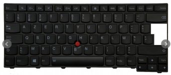

Enter-Taste: Scheinbar gibt es unterschiedliche Typen (mit verschiedenen Befestigungsmechanismen). Woher weiß ich, welchen Typ ich brauche? Falls es hilft, habe ich ein Bild der Taste angehängt (ein wenig verstaubt ^^)
Weiß jemand, wo ich die Taste kriegen kann? Wenn ich im Internet schaue (etwa bei Lenovo https://www.laptoptaste.de/lenovo/thinkpad-t-series/t440s.html) gibt es „kleine, mittlere und große“ Tasten. Welche davon ist nun die Enter-Taste?
Gibt es vielleicht auch hier im Forum Leute, die solche Tasten haben?

Um den Tastaturhersteller rauszubekommen, müsste die komplette Tastatur ausgebaut werden, darunter ist ein Aufkleber mit der FRU (Bestellnummer). Es dürfte durchaus möglich sein, dass du hier im Forum eine einzelne Taste bekommen kannst, wenn einer die Tastatur gewechselt hat wg. Sprache oder Flüssigkeitsschaden. Mach dazu am besten einen einzelnen Thread unter Suche auf, hier könnte das sonst untergehen.

Jedenfalls haben die die "große" (deutsche) Entertaste nicht im Lieferumfang.
Siehe Sreenshot: Screenshot_26Aug18_17:04.jpg

Ich werde dann einfach die Tastatur ausbauen und die FRU nachschauen. Danke für den Hinweis, in den Suchthread schreibe ich dann, sobald ich weiß, welche Tastatur verbaut ist.
Kennst du vielleicht andere Händler, bei denen ich schauen könnte?

Ich hätte noch eine gut erhaltene deutsche Tastatur ohne Backlight rumliegen, ich würde sie für 20€ incl. Versand abgeben.
Danke fürs Angebot! Ich habe leider eine beleuchtete Tastatur und würde auch lieber, falls es geht, nur die Enter-Taste tauschen. Ich komme eventuell nochmal auf dich zurück.
