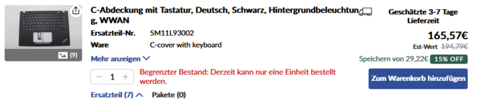

ich habe ein Lenovo T14s G3 AMD, das so viel Probleme gemacht hat, dass Lenovo mir ein Austauschgerät geben will, und zwar ein T14s G4 AMD (T14s Gen 4 - Type 21F8 - Model 21F8002HGE). Allerdings seien als Austauschgeräte angeblich nur Geräte mit deutscher Tastatur lieferbar, wenn das ursprüngliche Gerät in Deutschland gekauft worden sei (dubios, aber whatever...).
Um das Thema endlich zu erledigen, frage ich mich, ob ich irgendwo eine englische Tastatur für das T14s G4 AMD bekommen kann. Dann könnte man die deutsche einfach durch eine englische Tastatur ersetzen. Allerdings finde ich im Lenovo Teileshop bei Eingabe der Modellnummer nur deutsche Tastaturen . Weiß jemand weiter?

  • Wenn man z.B. bei der Lenovo-Teilesuche das genaue Modell eingibt (21F8002HGE), bekommt man im Suchergebnis nur die deutsche Tastatur angezeigt:
  • Lässt man sich zu dieser Tastatur die "Ersatzteile" anzeigen, werden nur sieben deutsche Alternativen angezeigt, keine englische.
  • Wenn man in der Teilesuche nur den Typ angibt (21F8) bekommt man 742 Tastaturen angezeigt. Nur welche passt davon? Man kann die Liste der 742 Ergebnisse in Excel exportieren und dann filtern. Wenn ich nur die Teile mit "Englisch", "Schwarz", "Hintergrundbeleuchtung", "WWAN" anzeigen lasse, habe ich immer noch 12 Varianten: 4 x "USA - Englisch", 4 x "Englisch (US, Euro)" und 4 x Englisch (GB). Klar, dass man offenbar drei verschiedene englische Tastaturlayouts hat, aber woher weiß man welche von den jeweils vier man nehmen muss?

Ich würde Lenovo gerne bitten, dass sie die englische Tastatur einbauen, bevor sie uns das Austauschgerät schicken. Wenn man die volle Modellnummer in die Lenovo Teilesuche eingibt, erhält man ja die Teilenummer von der deutschen Tastatur, die gerade eingebaut ist (siehe oben Screenshot im ersten Post dieses Threads). Wenn das Gerät hier ist, wäre ich daher vermutlich nicht viel weiter.

FRU bedeutet Field Replaceable Unit und ist die Ersatzteilnummer .
P.S.: Das gesuchte Ersatzteil nennt sich "C-cover with keyboard USA w/ backlight WWAN " ,passende FRU wäre 5M11L92984 oder 5M11L92982 .

Vielen Dank für die FRU-Nummern! Das sind zwei von den vier bei Lenovo angezeigten FRUs mit USA/Englisch-Tastatur. Hatte diese beiden Teile auch als lieferbar gesehen, aber war mir nicht sicher, ob sie passen. Wie hast Du das festgestellt, dass die beiden Teile passen? Gibt's da irgendwo ein Tool oder hast du sie einfach nur visuell verglichen?
Gibt auch noch die US/EU-Englisch-Tastatur mit vier verschiedenen FRUs (5M11L92990, 5M11L92991, 5M11L92992, 5M11L92993). Das wäre mein Favorit. Aber auch da ist mir unklar, ob die passen und scheinbar sind die jedenfalls bei Lenovo nicht lieferbar (aber vielleicht anderswo...).
Es gibt bei Lenovo eine Teileliste über alle verbauten Komponenten und Ausweichartikel. Wähle unter "Handelsware auswählen" den Punkt "C-Cover mit Tastatur".
