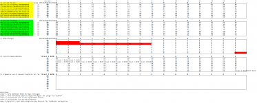

bei mir waren folgende Einträge falsch:
Zeile 10 spalte 0
Zeile 20 spalte 0 - 7
Zeile 70 spalte f
durch nachsehen, welche werte sich geändert haben, habe ich nur 10 befehle gebraucht um das edid lauffähig zu bringen.
sonst wären es 128!!!
mein tip. druckt euch das richtige edid aus und umkreist die Einträge, die geändert werden müssen.
"sudo i2cset 2 0x50 0x10 0x26 b" ist der befehl, die syntax hierzu: i2cset BUSNUMMER ADRESSE(0xYY) OFFSET(0xYY) NEUERWERT(0xYY) MODE
fettgeschrieben ist wieder der "port" (2) die erste 0x50 ist die Adresse des eeproms. die 0x10 ist 0xZEILE1 SPALTE0 (damit wird bestimmt wohin geschrieben wird) und die 0x26 ist der wert der geschrieben werden soll.
noch ein bsp. für Zeile 20 spalte 3
"sudo i2cset 2 0x50 0x23 0x00 b"
es ist wirklich wichtig hierbei einen klaren Kopf zu haben und nicht spalte und Zeile zu verwechseln.
ich habe für die 10 befehle 15 min gebraucht um alles doppelt und dreifach zu prüfen.

hier mein edid mit den ersten abweichungen vom weiter oben im thread genannten markiert, allerdings habe ich dann
aufgehört da es ja ein anderes panel ist...
wer mir hilft bekommt virtuellen dank in unermesslicher größe

EDIT: Ich habe es mal mit dem Output von x301 verglichen: die Unterschiede sind:
  • Offset 0x10-0x11 (x301: 2f,13 ich: 24,12) - week/year of manufacture, kann differieren;
  • Offset 0x20-0x27 (x301: alles 0xff, ich: 23,52,59,00,00,00,01,01) - Chromaticity coordinates und Established timing bitmap, alles 0xff ist sicher falsch.
  • Offset 0x7f: Checksumme
Wenn ich im EDID von x301 die Werte an den Offsets 0x20-0x27 durch 23,52,59,00,00,00,01,01 ersetze (alles hex), ist edid-decode zufrieden und auch die Checksumme in 0x7f stimmt wieder.
Aber bitte noch mal pruefen vor dem Zurueckschreiben.
Ich denke jeder kann einfach ein korrektes EDID (samt Offset 0x10-0x11 - week/year of manufacture und Checksumme) nehmen und
das eigene überbügeln, dann hat man keine Notwendigkeit die Checksumme auszurechnen.
Das Töten der Werte Offset 0x20-0x27 (Chromaticity coordinates und Established timing bitmap) geschah bei mir im Verlauf der Installation von LMDE MATE 64bit.
Ich habe mir zur Korrektur ein LibreOffice Calc sheet gemacht (siehe Bild) das alle Befehle ausrechnet, wer es haben will soll sich bei mir melden.
