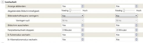

Die Einstellungen für die Festplatte lassen sich im Energiemanager hier unter "Festplattenlaufwerk stoppen" einstellen?
Meiner Logik nach wäre es jetzt sinnvoll vor allem bei Netzbetrieb (rechte Spalte) längere Zeiträume zu wählen, um die HDD ständig "bereit" zu halten. Bei Akkubetrieb wäre das dann vermutlich eine Frage des Stromverbrauchs..
