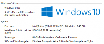

Bei meinem E330 habe ich nicht so einen Verschnitt. Mir "fehlen" nur 0,16 GB:
Ebenfalls Intelgrafik, aber nur ein i3 statt deines i5.
