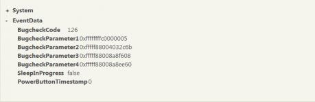

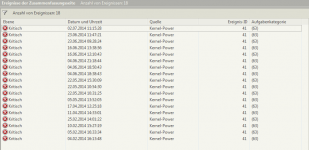

ich besitze ein E145 mit Windows 7 Prof N 64 Bit. Wenn ich mich zu Hause oder bei Freunde per WLAN verbinde habe ich keine Probleme. Wenn ich jedoch in der Uni bin und mich auch da mit dem WLAN verbinde, kommt es des öfteren mal vor, dass ich aus dem nichts einen Bluescreen bekomme. Ich kann nicht zu 100% bestätigen, dass es am WLAN liegt, aber die Warscheinlichkeit, dass es zufällig immer dann passiert, geht gegen 0. Vollgende steht in meine Ereignissliste:

wie es aussieht, ein Problem mit der Energieversorgung.
Schalte mal im WLAN-Adapter unter -Konfigurieren - Energieverwaltung die Option ab, das der Computer das Gerät abschalten kann, um Energie zu sparen.
