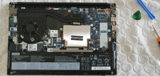

Hier das geöffnete E14:
Man sieht sehr schön den freien Platz für das zusätzliche 2280er-SSD-Laufwerk (2242 geht natürlich auch mit Adapter). Das RAM ist unter einer Metallabdeckung versteckt.

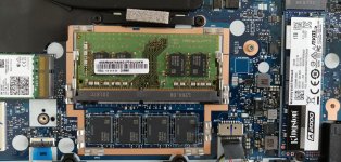

Hier der freie SSD-Steckplatz und die RAM-Bay:

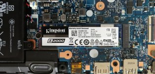

Zeit, die Kingston A2000 SSD einzubauen:
Hier der originale 8GB Samsung RAM-Baustein. Der Austausch ging völlig problemlos, ich habe nur vergessen, von dem neuen verbauten 16GB Crucial-Riegel ein Foto zu machen:

Beim ersten Test nun eine unangenehme Überraschung: irgendwas klappert beim Tippen! Nein!!!! Schweißausbrüche, Panik, was soll das?? Ich kann es nicht ignorieren, es nervt!!! Na gut, also noch mal von vorne:
Bodenplatte aufgehebelt (ging beim zweiten Mal ganz easy), aufgeschraubt und sofort den Missetäter gefunden: Die Kingston A2000 SSD ist schuld! Die Platine ist so dünn, dass an der Befestigung der SSD trotz ordnungsgemäß angebrachter und festgedrehter Schraube ein kleiner Spielraum bleibt und die SSD bei Erschütterungen klappert. Zum Glück habe ich Plastik-Unterlegscheiben im Haus und konnte nun die SSD richtig stabil verschrauben. Einfach Unterlegscheibe zwischen Bohrloch und Schraube eingefügt: Voila! Nun passt alles!!!
Unterlegscheibe für die Kingston A2000:
