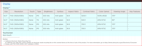

lt. Specs soll es das E14 Gen3 auch mit einem Display geben, welches dann auch eine bessere Farbraumabdeckung (100% sRGB). Hat jemand so ein Gerät schon irgendwo zum bestellen gesehen. Ich finde zwar 300nits Display-Geräte, aber ohne Hinweis auf die höhere Farbabdeckung.
Z.B. (20Y7003SGE)

Guten Morgen,
das wären diese Modelle. Weitere Angaben zu den tech. Details findest du raus im PSRef.
  • 20Y7003QGE
  • 20Y7003SGE
  • 20Y7003XGE
Letzteres ist z.B. gerade sofort lieferbar.
Vielen Dank,
man muss also auf die Kontrastangabe achten (1200:1 anstatt 700:1). Allerdings steht bei dem 100% sRGB Display in der Fußnote "not available in EMEA".

Stimmt, das hatte ich überlesen, also bleibt nur das "einfache" Display. Sorry.
Das gleiche gilt wohl für die E15 Gen 3 Geräte wo es ebenfalls ein 100% sRGB Display gibt. Erhältlich nur in Thailand... WTF?
