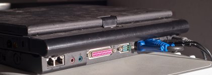

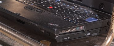

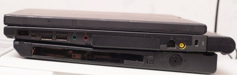

Habe gerade einige Bilder gemacht,- kann falls Fragen sind noch mehr machen.
What to do:
- Erst die Plastikabdeckungen der Schrauben entfernen,- alle Schrauben raus und die beiden Teile ( Unterschale mit Platine und Technik, Oberteil nur Plastik)
- Unterschale: Vorne direkt bis Startbuttonhöhe einkürzen mittels Trennscheibe oder Fräßaufsatz mittels Multitools
- Unterschale: Hinten wo die Füße des Akkus sind 2 Aussparungen machen ( vorher mit Edding anzeichnen )
- Unterschale: Plastikteil an der Seite der Festverrieglung abschneiden
- Unterschale: Die 2 Metallteile vorne bei dem Einschalter, die noch hochstehen abschneiden
- Oberteil: Vorne das was hochsteht zur Seite des Startbuttons gerade abschneiden an der Kante wo es hoch geht
- Oberteil: Hinten wo die Akkufüße sind auch da noch etwas wegnehmen
- Zusammenschraube und glücklich sein.
Die Halterast mit dem Auswurfhebel links an der Dockingsstatin greifen und auch die Warzen die zur Führung neben dem Datenanschluss hochstehen passen auch alle so, dass man das Notebook prima reinlegen kann und es auch fest drauf sitzt bis man eben den Ausrurfhebel betätigt zum abziehen.
Sicher kann man es auch schöner machen als ich es machte, wenn man mehr aufs Aussehen aus ist,- ich hatte damit insgesamt bis alles passte 45 min damit zugebracht.

Hatte mir das Lenovo UltraBay slim CDRW/DVD Combo II Laufwerk geholt. Konnte es einfach reinstecken und funktioniert prima.
Nun ist die Dockingstation voll einsatzfähig.
@sfera-haiza: sieht scho a bisserle ruschdigal aus :rolleyes: Aber wenns funktioniert :thumbup:
So,... mit Laufwerk schauts nun auch sehrviel freundlicher aus....
