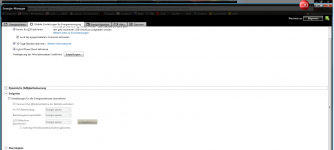

Hallo habe das gleiche Problem mit meinem T530. Leider finde ich im Energiemanager von Lenovo nichts diesbzgl :(
Dann kannst du im Energiemanager/Energie Profile in jedem Profil das Verhalten des Laufwerks einstellen, einmal für Netz und einmal für Batterie.

Bei dir wird es nicht angezeigt.
Auflösung nativ? Also die Auflösung eingestellt die dein Display tatsächlich hat?
Version EnergieManager diesselbe?
Hier mein Laufwerk mit Treibern:
Gruss maat
Schon Mal vielen Dank für die Hilfe!
Also ich habe nur ein DVD-LW, keinen Brenner. Aber auch mit dem Energiemanager 6.61 sehe ich die Option nicht und auch der Gerätemanager sagt, dass ich die aktuellste Treiberversion habe (automatsiches Suchen und herunterladen des aktuellsten Treibers mit meinem Maschinencode).
