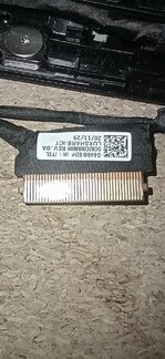

Ich habe mir jetzt das N140HCG-GQ2 entschieden, das ist auch gut angekommen und ich habe es ganz normal eingebaut - das sollte ja eigentlich mit dem Laptop kompatibel sein. Nun habe ich allerdings das Problem, dass es mir doch kein Bild anzeigt. Zuerst habe ich natürlich an ein defektes Display gedacht, allerdings zeigt auch mein defektes Display auf einmal kein Bild mehr an. Grundsätzlich scheint aber doch irgendetwas erkannt zu werden, denn wenn ich kein Display angeschlossen habe, kommt ein Beepton - sonst aber nicht. Ich habe dann auch die BIOS-Battery kurz rausgenommen, und geguckt, ob das möglicherweise etwas hilft, ein BIOS-Update gemacht, die Grafiktreiber aktualisiert, den RAM hab ich auch noch überprüft, alle Verbindungen mehrmals gereinigt und überprüft und dann eben mehrmals mit dem alten und neuen Display probiert zu booten. Whitelist sollte ja eigentlich auch nicht das Problem sein, da gibts ja eigentlich eh keine bei dem Modell.. Nur bleibt der Bildschirm leider immer schwarz. Jetzt habe ich einen ganz kleinen Kratzer rechts am Stecker des LCD-Kabels entdeckt (sonst sieht es optisch einwandfrei aus), aber da war ich mir schon unsicher, ob das die Ursache sein kann. Ich habe jedenfalls mal ein Foto angehängt, vielleicht wisst ihr ja, ob es das sein kann? Sonst ist das Display vielleicht doch defekt, auch wenn ich mir dann nicht ganz erklären kann, warum beide kein Bild anzeigen.
Ich hab jedenfalls keine Idee andere mehr, was das Problem sein könnte, ich bin jedenfalls gemäß der Anleitung vorgegangen und eigentlich hat das auch alles sehr gut geklappt, bis auf das Bild eben...

Der Kratzer sollte keine Auswirkungen haben. Auf dem Foto sieht er nicht so tief aus, dass er die Leiterbahnen durchtrennt.
