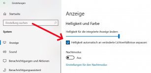

Danke! Da war der Übeltäter! Unter Anzeige muss der Haken bei "Helligkeit automatisch an veränderte Lichtverhältnisse anpassen".
Kaum ist der Haken raus erstrahlt das Display so hell wie bei meinem L480, riesiger Unterschied zu vorher. Danke für den Hinweis.
