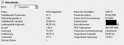

Sämtliche dieser Informationen lassen sich mit dem ThinkVantage Energie-Manager unter dem Reiter "Akkuinformationen" und dort mit einem Klick auf das Pfeil-Symbol vor "Akkudetails..." einsehen.
