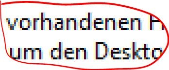

Das Stromproblem ist gelöst -dafür sind die Buchstaben bei um 180Grad gedrehtem Bildschirm auch unter Vista (hatte mich geirrt) schön unscharf.
Und zwar unabhängig von Mozilla etc. Das nervt gewaltig.
Ich hab mal eine mit dem Intel Lupentool gemachten Ausschnitt beigefügt.
Cleartype an oder aus hat keinen Einfluss.
Eigentlich müssten diesen Effekt doch viele schon bemerkt haben, bin ich wirklich der Einzige??
