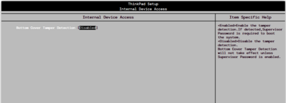

Hallo Forum,
Ich Schraube gerade an einen T440s herum und nach wieder zusammen setzten.
Bekomme ich Folgende Meldung:Bottom cover taper detected
Und das mitten in einer Bios Aktualisierung!
Nun habe ich schon gelesen, das irgendwo auf den Board oder Gehäuse sein Sensor sein soll, welchen man nur austricksen muß.
Hat jemand vielleicht eine Ahnung wo dieser Sensor sich dieser Sensor Befindet und wie die Bezeichnung ist ?
Oder einen anderen Vorschlag wie man aus dieser Situation wieder herauskommt ?
Thx, user9898
