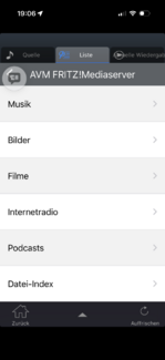

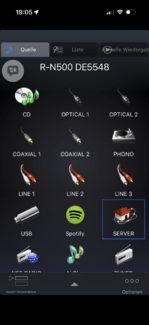

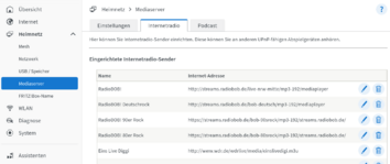

Ich nutze mittlerweile mit meinem Yamaha-Receiver die Möglichkeit, Serverdienste abzuspielen. Server ist in dem Fall dann die Fritzbox, in der ich die Links zu Internetradio-Streams hinterlegen kann.

das klingt interessant! wie hast du das gemacht? ich habe da nicht so wirklich die Ahnung
Hmm ... die Handy-App des Yamaha bietet eine Möglichkeit Sever auszuwählen, und darin taucht dann der Fritz Mediaserver auf, und darin werden die in der Fritzbox eingetragene Streams aufgelistet.
In der Fritzbox muss dann der Medienserver eingerichtet werden. Wie das im Detail ging weiß ich gerade nicht mehr.
