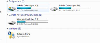

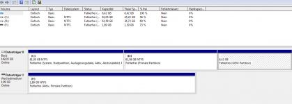

hi, habe noch 112 Tage Garantie, sieht man die Part in Windows, weil dort ist sie nicht, habe nur 62und 61 GB. Bei der Inst. von Windows 7 sind jedoch 3 part. 82,61 und ca. 6 GB. Wie könnte ich das testen.
lg
