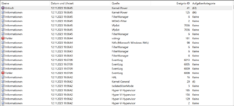

Guten Abend,
danke für den ersten Ansatzpunkt zur Spurensuche. Ich habe das P16s heute wieder an die Dock angeschlossen und gestartet. Wenige Minuten später stürzte es ab. Anbei die Ereignisanzeige zum Zeitpunkt des Absturzes und die Fehlermeldungen kurz vorher.
Konnte die Screenshots nur ohne Dock-Anschluss machen, da das Laptop quasi sofort wieder abstürzt.
Viele Grüße
