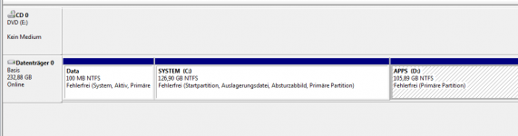

@Mornsgrans - die Partition ist in der Datenträgerverwaltung überhaupt nicht aufgeführt. Nach den Fehlercodes habe ich schon gesucht, aber das bringt mich nicht weiter.
Dann kann das Fehlen dieser Partition die Ursache für das Problem sein. Mehr müssen andere hierzu schreiben.
Interessanter als die Liste der Updates wären eigentlich die Fehlermeldungen, mit denen die Updates fehlschlagen. Erst damit lässt sich ja überhaupt irgendwie halbwegs zielgerichtet suchen.
Windows 7 legt die Bootpartition zwar automatisch an, es benötigt sie aber nicht zwangsläufig. Ist sie nicht da, sind die Bootdateien mit auf C:. Insofern sollten deswegen auch nicht plötzlich Updates fehlschlagen.

Die Partition fehlt nicht, sie wird auf Systemen ohne UEFI nicht benötigt/angelegt.
