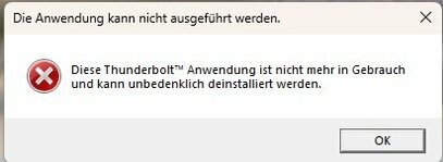

Und was mache ich nun damit?

Erst einmal im BIOS nachschauen, ob Thunderbolt in "Config" und "Security"-"I/O Port Access" auf "enabled" steht.
Falls dies der Fall ist, möchte ich nicht ausschließen, dass der Chip hinüber ist.
Ich mag etwas falsch verstehen, aber wenn ich das Gerät in einer Docking-Station betreibe (externe Tastatur, Maus + Monitor), dann nutze ich doch Thunderbolt nicht - oder doch?
Firmware Version 17.01 habe ich nur und es werden keine angeschlossenen Geräte angezeigt.
BIOS-Einstellungen habe ich geprüft
