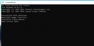

Ich hab seit einer Woche ein gebrauchtes T450s und habe derzeit noch die BIOS Version 1.25 drauf, nun wollte ich das BIOS mit der Update Utility auf 1.35 aktualisieren, allerdings bekomme ich ständig diese Meldung:
Als weitere Möglichkeit schlägt Lenovo noch ein Update per Boot CD vor, allerdings hab ich kein CD Laufwerk. Weiß jemand woran der Fehler oben liegen kann? Ich habe Windows 10 installiert, alles aktuell.

Hier noch der Log:
[2019/3/12 11:38:29] version 25.26OS = Windows 10 64bitDriver Loading....DoneSystem BIOS Version -> JBET61WW Applying BIOS Version -> JBET71WWKeep the custom start up image of the system.System EC Version -> JBHT15WW Applying EC Version -> JBHT17WW AC adapter/Battery check....OK.BIOS Flashing....The number of retries of BIOS update = 1The number of retries of BIOS update = 2The number of retries of BIOS update = 3Failed.Error : Fail to do module option.Error code = 211
EDIT:
Fehler gefunden, man muss die Frage ob man das BIOS Logo behalten möchte mit "Nein" beantworten, dann läuft das Update durch.
