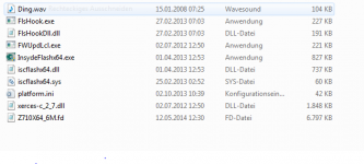

Nun meine frage zu der "Crisis Recovery"
Mein entpacktes Bios sieht so aus :bios.PNG wie sollte jetzt der Befehl in der Admineingabe komplett geschrieben sein ?
