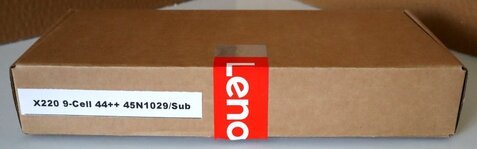

Ich habe in letzter Zeit wohl ein Händchen für gefälschte Akkus, diesmal allerdings von einem renommierten deutschen Händler. :(
Positiv hervorzuheben ist, dass die Rückabwicklung absolut problemlos verlief, auch die internationalen Rücksendekosten (von AT nach DE) wurden anstandslos übernommen. Der Akku wurde auf eBay gekauft (Link zum Angebot), nicht im eigenen Webshop des Händlers.
Was beim Auspacken auffällt: Kein großer weißer Sticker von Lenovo, auf dem u.a. zig Barcodes und Details stehen.
Das Siegel war bei der Ankunft natürlich intakt und sieht für den Laien auf den ersten Blick täuschend echt aus.
Die restliche Verpackung sieht so aus.

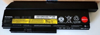

Beim Blick auf den Akku wird es spannend: Minimal schlechteres Druckbild, Tippfehler ("FOLLOWLOCAL"), die S/N passt nicht zur ASM P/N, ein 44++ kann nicht 2023 produziert worden sein, das Lenovo Logo passt nicht zum Produktionsjahr, …

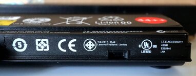

Spätestens beim nächsten Punkt würde aber auch Lieschen Müller misstrauisch werden: Er rastet nicht sauber ein, weil das Gehäuse minimal zu schmal ist! Bis auf diese Kleinigkeit ist er äußerlich aber sauber verarbeitet. Das Gewicht ist im Rahmen der üblichen Toleranzen, wenn man es mit originalen 44++ Akkus vergleicht.

Was habe ich sonst noch übersehen, welche (optischen) Auffälligkeiten gibt es noch? :)
Das CE-Zeichen passt nicht - zu nah beieinander, das wird gemeinhin als "China Export" interpretiert, um nicht als gefälschtes CE-Zeichen aus dem Verkehr gezogen zu werden. Außerdem hab ich noch nie einen Sticker direkt neben dem Anschluss gesehen, aber ich hatte den X230t-Akku auch schon länger nicht mehr draußen.
Das scheint bei dieser Serie normal zu sein?
Das x230 Tablet hat außerdem einen anderen Akku. Der 44++ ist für ein X230(i) bzw. theoretisch auch für ein X220(i).
Das Siegel ist allerdings ein Siegel für ein ThinkPad T14s (das siehst Du, wenn Du entweder den QR-Code scannst und das Ergebnis bei einer Suchmaschine eingibst oder mit SP10W89557 so verfährst).
Ich weiß nicht, was sich die moderne KI-Suche da zusammenspinnt, aber wenn ich gezielt nach der Zeichenfolge in Anführungszeichen suche, lande ich bei allen möglichen Produkten. Bei den Suchergebnissen des T14s taucht die Bezeichnung nicht einmal auf.
Ich habe mir einmal diverse ältere Siegel aus dem Lenovo Ausverkauf angesehen. Im Jahr 2017-2020 gab es keinen QR-Code, aber ebenfalls schon ein Kürzel. Und das war damals z.B. auf allen Siegeln für völlig unterschiedliche Produkte identisch. SP10K38391 auf mehr als 10 Kartons quer durch alle Kategorien.
Für mich sieht das eher wie eine allgemeine Bezeichnung des Siegels aus. Bist Du wirklich sicher, dass die spezifisch für ein Produkt sein soll? :unsure:
