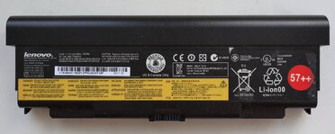

Ein wunderschöner (gebrauchter) 57++ Akku, oder? :)

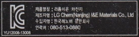

Bei genauerer Betrachtung stimmt da nämlich einiges nicht! (tl;dr: Der Akku ist eine Fälschung.)

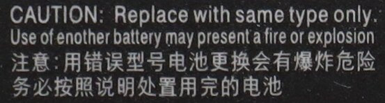

Da wäre einmal der absolute Klassiker: enother :D

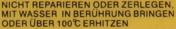

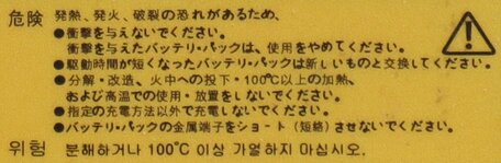

Das generell schlechtere bzw. extrem uneinheitliche Druckbild, besonders bei asiatischen Zeichen, Umlauten und Sonderzeichen wie z.B. bei °C.
Dem RBRC-Logo fehlt das und es wirkt wie Pixelmatsch…
Und dann gibt es da noch weitere offensichtliche Unstimmigkeiten, wie z.B. dass LGC am Label steht, er sich im System aber als SANYO meldet. Und die FRU stimmt nicht mit dem Label überein. Der Barcode passt logischerweise auch nicht zu den Daten im BMS, genau so wenig wie das Herstellungsdatum oder die Erstinbetriebnahme. 🙃
/sys/class/power_supply/BAT0/manufacturer:SANYO
/sys/class/power_supply/BAT0/model_name:45N1779
Die vollständigen Daten, wie er sich im System meldet, gibt es für Interessierte bzw. die Nachwelt hier.
Das Logo passt auch nicht zu einem Akku, der 2017 produziert wurde. Und die EU-Kontaktadresse fehlt ebenfalls komplett, was 2017 unmöglich ist.
Bisher kannte ich das nur aus dem Internet, jetzt erstmals in Natura gesehen. Was habe ich sonst noch übersehen, welche (optischen) Auffälligkeiten gibt es noch? :unsure:

Erst einmal nichtssagend, da wir nicht wissen, wie und wo er angeboten wurde (Anzeige).
Use of enother battery might present a fire or explosion...
Da fehlt doch neben dem Dreckfuhler noch ein ganzes Wort. ^^
Die Intention hinter meinem Beitrag war nicht, irgendwen bloß zu stellen. Er wurde jedenfalls als Original angeboten ;)
Ich wollte nur dokumentieren, wie so eine Fälschung aussehen kann. Einige kenne das vielleicht noch nicht von Reddit & Co. :)
Stehe ich auf der Leitung oder was meinst Du? Der Satz sieht doch bei allen Lenovo Akkus aus dieser Ära so aus, oder nicht?
Irgendwie fehlt mir da das Wort 'risk' :
Use of another battery might present a fire or explosion risk.
Ohne 'risk' wäre es imho ziemlich schlechtes Englisch.
Anstatt "risk" würd mir da, basierend auf 10j Oxford EN und Dekaden webtalk, eher "hazard" fehlen.
Autotranslate liefert btw mit oder ohne das hazard das gleiche Ergebnis:
"Die Verwendung einer anderen Batterie kann eine Brand- oder Explosionsgefahr darstellen."
während "risk" die Gefahr zum Risiko herabstuft.
Das mag sein, aber ich habe diesen Satz exakt so auf mehr als 13 originalen ThinkPad-Akkus von verschiedenen Generationen. Sogar bei Produktfotos für neuere (interne) Akkus z.B. bei IPC-Computer ist der Satz genau so sichtbar. :-)
Interessant fänd ich noch ob u wie sehr sich Layout u Bestückung sowie Programm unterscheiden.
Ich werde dieses absolut vertrauenserweckende Ding garantiert nicht (in der Wohnung) zerlegen, falls Du darauf hoffst. :D
Hab mal n paar alte Akkus fürs 600, T2x, X2x und T4x angeschaut, bei denen fehlt der Satz kpl.
Kann dann ja nur heissen dass die guten alten von Big Blue keine Gefahr darstellen :D
Doch, taten sie, nur war das Gefahrenpotential damals noch nicht so richtig bekannt. Die zusätzlichen Kennzeichnungen wirden erst im Laufe der Jahre aus Haftungsründen erweitert.
