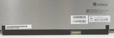

Vorgehensweise zur Identifikation und Kompatibilitätsprüfung von Lenovo-Panels
Die meisten kennen dieses Vorgehen bereits, aber für alle, die es noch nicht wissen, hier ein kurzer Tipp, wie man prüfen kann, ob ein Panel als Ersatz geeignet ist.
Da es sich um Lenovo-Clearance-Ersatzteile handelt, liegt mir zunächst nur die Lenovo-Teilenummer vor.
Schritt 1: Abgleich über die Produktfotos
Ich prüfe die von Lenovo bereitgestellten Produktfotos und identifiziere dort die Hersteller-Teilenummer des Panels (z. B. vom Panel-Aufkleber).
Schritt 2: Recherche anhand der Hersteller-Teilenummer
Mit dieser Hersteller-Modellnummer suche ich das Panel in der Datenbank von Panelook, um die vollständigen technischen Spezifikationen abzurufen.
Schritt 3: Technischer Vergleich
Anschließend vergleiche ich die technischen Daten (u. a. Größe, Auflösung, Anschlussart, Pin-Belegung, Spannung und Panel-Technologie) mit dem Panel, das ersetzt werden soll, um die Kompatibilität zu beurteilen.
zb: die 1. Liniea LP156WF4 SP L1 - https://www.panelook.com/modeldetail.php?id=22815
Screenshot als Beispiel – gelb markiert sind die relevanten Werte, die für den Vergleich und die Kompatibilitätsprüfung entscheidend sind.

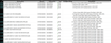

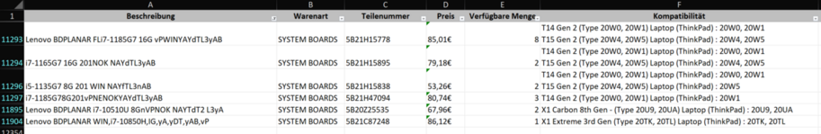

Leider kosten die Mainboards inzwischen nicht mehr 50 € – die Preise haben sich verdoppelt, in manchen Fällen sogar noch stärker erhöht.
Trotzdem sind hier einige interessante Modelle dabei.
