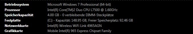

Hallo liebe Leute,
habe heute morgen mein X61Tablet(7762A56) eingeschaltet und wiedermal ist der Akku defekt habe das Gerät vor ca 5 Monaten bei Luxnote gekauft und es kam beim erstenmal bereits mit defektem Akku habe den natürlich zurückgesendet.
Bis jetzt lief der Laptop auch ganz okay habe auch schon 2 gb ram zusätzlich reingesteckt und ne neue Tastatur verbaut.
Kenn mich jetzt leider nicht aus was ich gegen das Problem mache zurücksenden vllt auf gewährleistung hoffen oder gleich neuen Akku besorgen.
Hier kurz ein Screen vom EnergieManager und vom System. Danke für die schnelle Hilfe
Die Meldung im Energiemanager tritt auf wenn die Ladeelektronik dicht macht. Dagegen tun kannst du als Normalsterblicher nichts. Vielleicht ist der Händler so kulant, und tauscht dir den Akku. Aber große Hoffnungen würde ich mir da nicht machen, da Akkus normalerweise von der Gewährleistung ausgeschlossen werden.
Bei Ebay gibts übrigens gerade originale Akkus zu einem akzeptablen Preis.
Gruß, David
Danke für die schnelle Antwort ich bestell mir jetzt nen neuen und geb meinem Vater das ding mal mit in die Firma vllt können die da was machen ;)
