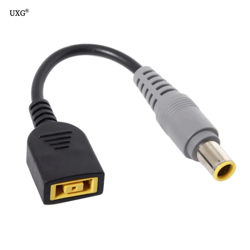

die Dockingstation zum Umbau als "externes" Ladegerät von Akkus meines T450 hab ich nun. Dummerweise hat die aber einen runden Anschluss fürs Netzteil. Das Ladenetzteil meines T450 hat aber den neuen eckigen Stecker.
Ich Suche nun einen Adapter von eckige Buchse auf runden Stecker. Um gekehrt findet man die zu Hauf nur leider eckig auf rund nicht.
Hat jemand vielleicht einen Tipp einer Bezugsquelle?
Nimm doch n Netzteil mit runden Stecker
Müßte ich auch noch rum liegen haben
Ein NoName z.B. auch gegen Portoerstattung..
Würde ich aber nur verwenden, wenn es darauf ankommt, mit einem Netzteil Geräte mit unterschiedlichem Anschluss betreiben zu können (Platzgründe, ästhetische Abneigung gegen den Kabelsalat mehrerer Netzteile, etc.). Ansonsten würde ich das Angebot von StarManni annehmen.
