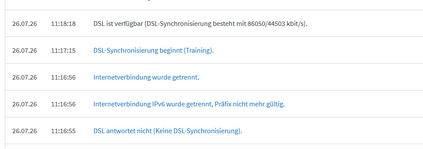

Unsere "neue" 7590 glänzt seit einigen Tagen immer mal wieder durch Abbrüche der Verbindungen.
Die Power/DSL-Lampe blinkt dann für 1-2 Minuten.
Ich gehe mal davon aus,das es nicht am Provider liegt,oder?
Habe mal das Protokoll der letzten Ereignisse angefügt:
Kann damit Jemand was anfangen bzw. braucht noch Jemand mehr Infos?

Ich tippe auf Leitung, ruf mal den Providersupport an und lass die Leitung neu starten
Genau das hatte ich auch. Lag am Provider, obwohl die mir dauernd was anderes einreden wollten.
Ich frage mich, was an "DSL-Synchronisierung" unklar sein könnte. Das ist ein Problem der Verbindung zum Verteiler, die verloren ging und neu aufgebaut wird. Dafür ist der Provider zuständig. Der kann und muss die Leitung durchmessen oder den Verteiler reparieren.
EWETEL
Naja,die DSL-Lampe blinkt und die Verbindung ist weg.
Also eindeutig der Provider, morgen mal da den Support anrufen, falls die nicht auch heute da besetzt sind und die Leitung neustarten lassen.
Ich hatte denen auch die Logs per Mail geschickt, da hörten dann die Diskussionen auf das ich die Box neustarten soll, Obwohl der Fehler ja nachweislich vor der Box beim Netzbezreiber lag.
Auch mal schauen, welche Uhrzeit für die tägliche Zwangstrennung eingestellt ist.
