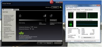

erzeigt jetzt an: 38W und 79,66 WH Rest. In dem Moment, wo ich den Stecker rausziehe ist die erste Anzeige zwischen 7 und 15 Watt. Danach spring er auf die 35 ....

ja, der Powermanager zieht dann massiv Leistung weil er offen ist.

Bild 1: Nach dem Abziehen des Kabels
Bild 2: Verbrauch im Idle
