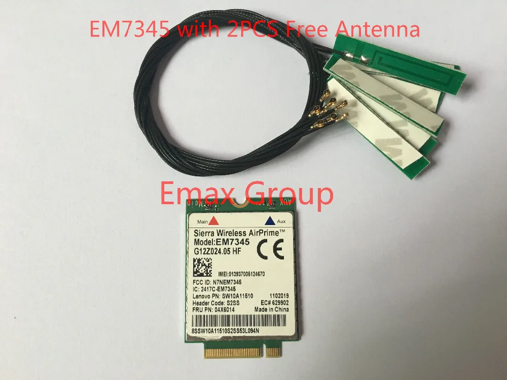

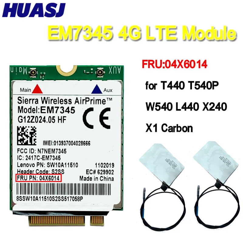

Die Antennen müssten im Gehäuse verbaut sein, insofern ist 5G nicht möglich.
Du meinst sicher "WWAN ready"
(SIM-Kartenschacht vorhanden, Antennenkabel rot und blau am Steckplatz der WWAN-Karte)
Wenn du sowas selber löten kannst und das für deinen Privatgebrauch ist, kannst du auch das Kabel gleich an die Karte löten. An den Antennenbuchsen sind dank SMD die Kontakte zugänglich. Was ist denn am Stecker defekt?Ein Stecker am Kabel ist defekt und nun?
Die ganze Antenne ersetzen?
Der Stecker ist vermurkst, verbogen, mittlerer Pin fehlt.Was ist denn am Stecker defekt?
Das ist nicht so richtig mein Wunsch, der T440p ist fast neuwertig.irgendwo außen ans Gehäuse geklebt
