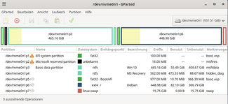

Habe das T590 03/2023 gebraucht gekauft bei AfB. AfB hat auf meinem Wunsch die SSD getauscht (jetzt 1TB). Windows 10 Pro (OEM) kam runter und Debian 11 kam drauf (laut acpi -v TP=BJ 02/2022).
Seit dem, Upgrade auf 12, und dann auf 13. Lief 1a.
1)Nun brauche ich allerdings auch wieder Windows 10 (wegen meinem Siemens CNC Simulator). Also wurde Win 10 (22H2) neben Debian installiert. Ergebnis = kein Grub Menü. Musste das gewünschte BS über F12 auswählen. Zu dieser Zeit konnte ich im Bios Menü (F1) unter bootreihenfolge noch Debian und Windows Boot Manager sehen.
2) Nächster Schritt. Windows installiert, mit Vorgabe der Plattengröße. Dahinter dann Debian 13 mit Netinstaller installiert (Geführte Partitionierung). Ergebnis= kein Grub Menü.
3) Dann Live Stick (Calamaris) Mint, LMDE 7 und Debian 13 probiert ( Linux neben Windows installieren). Ergebnis= Kein Grub Menü.
4) Mit Windows und Lenovo Update5 erstmal Updates gemacht. Darunter war auch ein Bios Update (jetzt 1.84). Danach war im Bios Menü (F1) unter Bootreihenfolge nur noch der Windows Boot Manager vorhanden. Debian war pfutsch.
5) Also noch mal Debian 13 mit Netinstaller und Geführter Partitionierung installiert. Immer noch kein Grub Menü. Und auch kein Debian in der Bootreihenfolge.
6) Secure Boot ausschalten, Schnellstart in Win deaktivieren usw brauche ich wohl nicht zu erwähnen. "chroot" pfeife ich wohl nachts schon rückwärts. Laut fdisk -lf war auf der hinteren Partitionen immer alles vorhanden. Auch grub-install brachte nie etwas. Im "default/grub" bei OS-Prober=false in "true" ändern brachte auch nichts.
Auch in Windows unter "diskpart" wurde mir unter nvme0n1p1 das richtige BS angezeigt.
7)Deswegen meine Frage, ob es möglich ist, Win 10 + Linux auf der gleichen nvme ans laufen zu bekommen. Der Witz ist, wenn ich Win die nvme lasse, und Debian auf der sda installiere, dann gibt es keine Probleme (vor dem Bios Update).

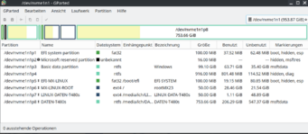

Seit 2020 nutze ich erst Mint (mit LM 20 angefangen). Auf dem PC 2 mal Dual Boot (Win 10+11, LM + Debian(auf USB). Aber nur 1 mal GRUB.
Wegen Debian dann das TP T590 zugelegt. Auf dem T590 habe genauso 2 esp wie @Crisser67 auch.
Bei der Installation mache ich es mir immer sehr einfach. Bei den Live Sticks kann man wählen (neben Windows installieren) oder "Etwas anderes" für manuelles Partitionieren. Dann bekommt man wohl nur 1 esp.
Bei Debian mit Netinstaller mache ich es wieder anders. Unter Windows verkleinere ich schon die Partition und lasse es so stehen (Freier Speicherplatz. Beim Install -> Partitionieren wähle ich "Manuell", und klicke nur auf "Freier Speicher" und dann auf "Geführte Partitionierung". Hier werden mir schon 2 esp angezeigt. Und dann eben mit "Weiter". Fertig.
Und ja, diese Blödmannmethode hat seit 3 Jahren immer funktioniert.
Wie groß ist deine efi-Partition? Musste vor kurzem feststellen das einige aktuelle Linuxe mit der von Windows standardmäßig erstellten 100 MB efi Partition nicht klar kommen, sondern eine größere vorraussetzen. Meine habe ich nachträglich auf 1GB vergrößert, dann klappte auch die Installation parallel zu Windows.
