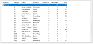

Gerade gedoclt und kopiert (läuft noch). Keine Auffälligkeiten bis jetzt:
Das ist von heute Morgen. Rechner ist nur eingeschaltet und war nicht angemeldet. Hängt am USB-C Dock (kleiner Philips Dock) an dem nur das Netzteil hängt und das LAN-Kabel.
Der Rechner reagiert aber noch normal.

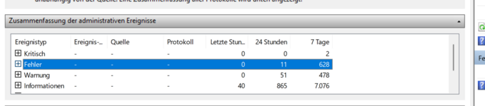

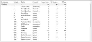

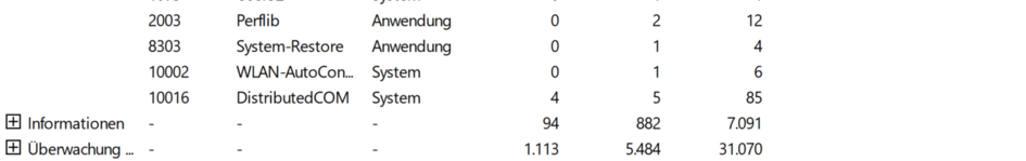

Jetzt geht es schon los. Die Auflistung von Ordnerinhalten im Explorer dauert ewig.

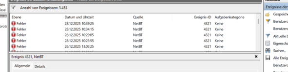

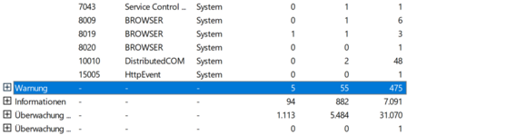

Kann das hiermit zusammenhängen (NetBT) ???
Die Fehler scheinen nicht gesetzt zu werden, wenn der Rechner mit WLAN verbunden ist (sehe ich an der Zeit).
Wie lauten denn die Meldungen im einzelnen? - Doppelklick oder einfacher Klick und im Fenster darunter ablesen.
Um welchen "Port-Extender" handelt es sich überhaupt?
Die Meldungen mit dem NetBT sind weg, nachdem ich den Drucker mal aus- und wieder eingeschaltet habe (Netzwerkdrucker).
