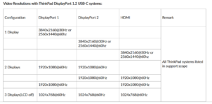

Ich hatte bisher 2 externe FHD Monitore mit der USB-C 2. Gen Dock an ein T480s (WQHD) angeschlossen. Hat super geklappt.
Nun wollte ich die 2 FHD durch 2 WQHD Monitore ersetzen und hier kommt das bekannte Problem, dass nur auf einem WQHD möglich ist.
Beim 2. kann man max. 1920x1080 einstellen, ABER da ist das Bild total verschwommen.
Ich habe noch ein zweites T480s Notebook (FHD). Auch hier ist einer der beiden externen Monitore immer verschwommen.
Ich stelle alle Monitore auf FHD und und dieselbe Skalierung. Am Monitor liegts nicht, der verschwommene kann WQHD schaft anzeigen, wenn er alleine angeschlossen ist.
Habe auch verschiedene Kabel getestet. 2 DP und 1 DP 1 HDMI. Alles möglichen Varianten der Anstöpselung versucht.
Ich würde erstmal klarkommen, wenn ein Monitor WQHD anzeigt und der zweite FHD, dies dann aber auch scharf.
Hat jemand eine Idee woran das liegen könnte, denn zumindest eine klare FHD Anzeige sollte doch möglich sein?

Derzeit habe ich aber auch noch keine TB3 2. Gen Dock, sondern eine USB-C 2. Gen, falls das relevant sein sollte
Beim verschwommenen waren hier 30Herz eingestellt. Wenn ich es auf 59Herz ändere, wird der verschwommene zumindest FHD angezeigt.
Dadurch wird der 2. Monitor, der WQHD anzeigte aber auch auf FHD gedrosselt ...
Ist es mit der USB-C 2. Gen Dock möglich 2 externe Monitore anzuschließen und ein Monitor zeigt WQHD an und der andere FHD?
Und ist es in meinem Fall sicher, dass die TB3 2.Gen Dock beide Monitore mit WQHD anzeigen würde?

Dann wirds immer eigenartiger. Gerade laufen beide WQHD Monitore auf 1920x1080 und lösen das auch normal auf.
Es war ja aber nicht Sinn der Sache, dass ich mir 2 WQHD Monitore besorge und die auf FHD laufen lasse :D
Ich dachte, dass ich erstmal wenigstens einen Monitor auf WQHD laufen lassen kann und der 2. dann wenigstens FHD anzeigt, aber selbst das ist anscheinend nicht möglich, sondern nur, dass beide auf FHD eingestellt sind...
Wenn ich es richtig sehe, dann kann Dein gerät nur 2 x FHD an der USB-C Dock gen 2
Hab mir jetzt mal ne neue Dock bestellt, Danke!
Die Dock neue Dock zeigt beide Monitore in WQHD an 🤩
