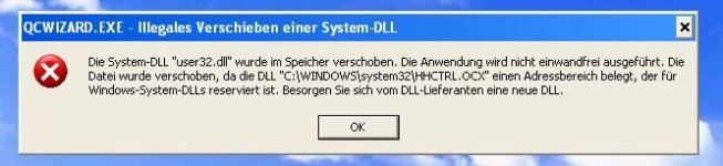

so, nachdem ich jetzt wild alles mögliche geupdatet habe (was für ein wort) scheint soweit alles zu funktionieren... bis auf eine "kleinigkeit" mit der ich ohne eure hilfe nicht klar komme...:
wenn ich "ibm access connections" öffne kommt folgende fehlermeldung:
http://www.picspeicher.de/files/9b62e10ce3d68d8d9813f16e49dec2c4.jpg
(sorry, bin offensichtlich zu blöd hier ein bild direkt zu verlinken....)
kann mir jemand bei der lösung dieses problems helfen?
gruss
daniel

hallo!
der grösste bug saß wohl wieder vor dem pc...
ich war wohl einfach zu doof die treiber richtig zu installieren!
habe jetzt alles auf den neuesten stand gebracht, und siehe da: alles läuft wie gewünscht.
gruss
daniel
