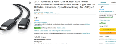

ich bekomme die Tage ein Lenovo Graphix Dock zum Testen aber leider ohne Kabel.
Tut es da jedes Thunderbolt 3 Kabel für mein T480s oder muss ich da etwas beachten?
Die Preise dafür gehen ja ganz schön auseinander.
Danke
Muss ein echtes Thunderbolt-Kabel sein, nicht einfach nur USB-C. Idealerweise 40GB/s & Thunderbolt 3. Und ja, die sind nicht so günstig wie USB-C-Kabel.
Ich bekomme immer diese Fehlermeldung hier:
tut sich aber nichts.
Das Fenster geht zu und das wars.
Habe dieses Kabel hier:
