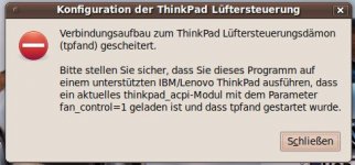

ich bekomme etwa zwei mal wöchentlich auf beiden X61s mit Ubuntu 10.04 64-bit die Fehlermeldung aus dem Anhang, wenn ich TPFC starten möchte. Der daemon scheint auch nicht korrekt zu laufen, denn der Lüfter schaltet sich, einmal angelaufen, nicht mehr selbstständig ab (zumindest konnte ich noch nichts anderes beobachten).
Nach einem Neustart klappt alles wieder wunderbar. Das komische ist, dass i.d.R. beim Hochfahren sobald man dieses lila-weltraumartige Wallpaper sieht, ca. 15 Sekunden vergehen bis das Anmeldefenster erscheint. Vorhin als der TPFC Fehler aufgetreten ist, war das Anmeldefenster promt da. Kann es also sein, dass es ein Problem mit dem Starten des daemons gibt?
Wenn ich die Pakete erneut mit Synaptic installiere, dann klappt es auch ohne Neustart wieder. Meine Schwellen sind dann immer noch eingetragen.
Ich bin bei der Installation nach der Anleitung hier vorgegangen:
http://www.gambitchess.org/mediawiki/index.php/ThinkPad_Fan_Control
und habe die jaunty-Pakete genommen, da es ja keine für Lucid gibt. Kann daher das Problem kommen?
Ich habe halt kein gutes Gefühl, wenn so etwas wichtiges wie die Lüftersteuerung nicht zuverlässig funktioniert... Wie gesagt, es taucht auf beiden X61s auf, d.h. ein "Zufallsfehler" kann es eher nicht sein.
Hat jemand eine Idee, wie ich dem Problem auf die Schliche komme?

[quote='linrunner',index.php?page=Thread&postID=850394#post850394]Keine Ahnung. Soweit ich gesehen habe ist TFC in Python - also eine Interpretersprache - implementiert. Da sollte die Frage 32/64bit keine Rolle spielen (wird aber immer wieder gern als Ursachenvermutung genommen). Ich denke eher, daß die neueren Pythonversionen seit 9.04 Ärger machen könnten.
ps. Äh, wozu muß man denn ständig per GUI an den Einstellungen spielen? TFC ist doch kein Kurzwellenradio ;-).[/quote]
Das Problem wird eher eine implizite hal-Abhängigkeit sein. hal wurde ja bekanntlich aus Lucid entfernt. ThinkPad Fan Control nutzt es aber zur Bestimmung des Thinkpadmodells. Wenn man beispielsweise hal entfernt, will es nicht mehr. hal nachinstallieren und leben lassen geht aber auch schlecht, da es unter Umständen zu Konflikten mit DeviceKit führt. Bei mir gab es beispielsweise Probleme mit USB automount, die nach dem entfernen von hal allesamt verschwunden waren.
Zum Glück lässt sich die hal-Abhängigkeit von ThinkPad Fan Control relativ einfach herausoperieren
sudo gedit /usr/lib/python2.6/dist-packages/tpfand/settings.py
Zeile 170:
aus
    self.product_id = None
self.product_name = None
self.product_pretty_vendor = None
self.product_pretty_name = None
self.product_pretty_id = None
muss man
self.product_id = ''
self.product_name = ''
self.product_pretty_vendor = ''
self.product_pretty_name = ''
self.product_pretty_id = ''
machen. Danach hal entfernen und tpfand neustarten
sudo apt-get remove hal
sudo /etc/init.d/tpfand restart

Danke für den Hinweis. Ich selbst hatte zwar keinerlei Probleme ohne hal, aber dass es aus Ubuntu nicht komplett entfernt wurde, war mir leider nicht bewusst. Mein USB automount Problem ließ sich inzwischen auf halevt eingrenzen, sodass ich hal wieder installiert habe. Sowohl Installieren als auch Entfernen geht übrigens völlig unproblematisch.
Mein Tipp zu settings.py funktioniert natürlich auch dann, wenn mal hal nicht entfernt. Bis jetzt scheint es zu gehen, ThinkPad Fan Control stürzt nicht mehr ab. Mal schauen wie es weiter geht.
Es scheint schon insoweit zu funktionieren, als dass TPFC mein Thinkpad-Modell nicht mehr erkennt und einfach nur () anzeigt. Bisher ist es auch reibungslos gestartet. :) Ich werde es über die nächsten Wochen ganz genau beobachten und bei jedem Systemstart schauen, ob TPFC funktioniert.
