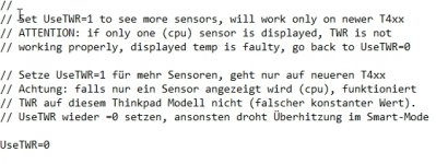

Bei mir wird nur ein Wert (CPU) angezeigt (Bild 1), in der Anzeige kann man zwischen "all" und "act" umschalten.
Sofern du in der "TPFancontrol.ini" die Option "UseTWR" auf 1 gestellt hast (Bild2 ), mach dieses mal wieder rückgängig, dann wird eigentlich nur der relevante Sensor angezeigt und ausgewertet.
