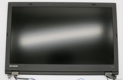

Aber ich gehe recht in der Annahme das ich diese Einheit hier einbauen kann?
