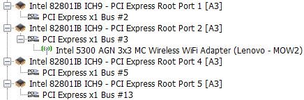

ich habe gerade das Problem, das ich nicht zuordnen kann, welches Gerät welchen Port verwendet. Es geht hierbei um den Aufbau einer zweiten Lane für eine externe Grafikkarte über einen mPCIe-Adapter. Die erste Lane läuft über Expresscard. Wichtig für einen ordnungsgemäßen Betrieb wäres es, dass jeweils immer nur Port1+2, 3+4 oder 5+6 zusammen funktionieren. Ich hatte mal ein Turbo-Memory-Modul ein einem von drei mPCIe-Slots, welcher jetzt frei ist. Die anderen zwei mPCIe-Slots sind durch WAN- und WLAN-Modul belegt.
HWInfo zeigt folgendes an: Ports1.JPG
Ein Port#6 ist offenbar nicht existent.
Im Gerätemanager wird folgendes angezeigt: Ports.JPG
Stecke ich den Expresscard ein, ist dieser in Port4. Tja, deswegen stellt sich mir die Frage, ob das Turbo-Memory-Modul ursprünglich in Port#3 steckte, welcher aber gar nicht angezeigt wird. Ich habe das Modul leider momentan nicht zur Hand um es direkt überprüfen zu können.
Weiß vielleicht jemand, wie Lenovo die einzelen Ports belegt? Bzw. weiß jemand den Grund, warum die Ports 1 u. 5 als leer, aber Port 3 überhaupt nicht angezeigt wird?
Ist im BIOS bei IO-Port-Access vielleicht ein Port deaktiviert?
Braucht man vielleicht ein gemoddetes BIOS um den Turbo-Memory-Slot frei belegen zu können?

Im Stromlaufplan vom T500/W500 ist die Zuordnung der PCIe Ports so:
Port 1 - WWAN, Port 2 - WLAN, Port 3 - WUSB, Port 4 - Expresscard-Slot, Port 5 - PCIe-Dockingstation, Port 6 - GbE
wobei die Pin von Port 6 anscheinend zwei Funktionen als PCIe/GLAN haben (vermutlich PCIe / SerDes zum GbE PHY).
Wie diese Zuordnung zu Deinen Screenshots passt, verstehe ich nicht - da ist WLAN auf Port3?
Dann sollte es ja passen. Der Wireless USB-Port ist meines Wissens derjenige, wo auch TurboMemory verbaut wird.

So ich habe jetzt endlich mein altes Turbo Memory Modul erhalten, eingebaut und siehe da, tatsächlich Port#3. Also steht der zweiten Lane nichts mehr im Weg. Das sollte nochmal 20-30% mehr Performance bringen.
