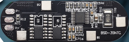

Leider finde ich keinen kaufbaren Pack, welcher 100% gleich erscheint, der aus dem Gerät hat glaube ich ne Elektronik huckepack und auch eine dritte, weiße Leitung am Stecker.
Hat einer von euch ne Idee, wo ich was baugleiches auftreibe oder ob die die Elektronik einfach verpflanzen kann?

Jo, einfach weiter öffnen und die Elektronik verpflanzen
So als erste Idee würde ich so einen 3er Halter nehmen und daran dann die Elektronik an die entsprechenden Punkte anlöten.
Hat den Vorteil dass Du Dir selbst die Kapazität des Akkus aussuchen kannst und vor allen Dingen hinterher einfach wechseln kannst wenn die Akkus defekt sind
Oder hier die 3x18650 Tandem Variante Das sind 3 Stück in Reihe und erzeugen 10,8V

Sodele. Ich hab nun die neuen Zellen im Batteriehalter untergebracht und die Elektronik umgelötet. Funktioniert 1A und die Fehlermeldung zum Akku ist weg. Also Bonus haben die neuen panasoinc-zellen ne höhrere Kapazität, also läuft das dingen nun länger.

Die Batterie hat 3 Zellen und ist mit einer Schaltung verbunden, die seltsamerweise mit allen 4 möglichen Polen der Akkus verbunden ist. Zwei von den Chips gehören wohl zu einer MOSFET Familie, vielleicht eine Strombegrenzung oder Konstantstromquelle, jedenfalls scheinen sie so geschaltet zu sein. Mit dem anderen, größeren Chip habe ich mich nicht näher beschäftigt. (Bei Interesse kann ich ein Foto hochladen, muss aber herausfinden, wie das geht, ich bin ja neu in dem Forum.)
Die Original-Akkus wiesen folgenden Fehler auf: beide randständigen Zellen scheinen in Ordnung zu sein (normale Spannung, bis >4A Kurzschlusstrom), der mittlere war tot, wirkte wie ein Isolator.
Ich habe anhand der Seriennummer (Model: 18650-3S1P-01B02226T, Voltage: 10,8V; 2200mAh) bei HKM Akkutechnik das Modell „Li-Ion Akku 18650 BAK 3S1P Reihe 10,8 V / 12 V 2,5 Ah 10A“ gefunden. Es sind die drei Akkus, die ich dann an die Schweiß-/Lötfahnen der Platine lötete und in die Original-Hülle verpackte.
