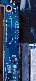

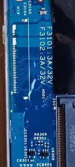

So das alte Zeug ist runter. Dann schauen wir mal weiter
Ach so, das Ding kann geschlossen werden.. der Kleiber war eine Katastrophe und beim löten hab ich den Rest gekillt auf dem Board 🤫🙄🫣 lapi läuft weithin mit SSD im WWAN Port
