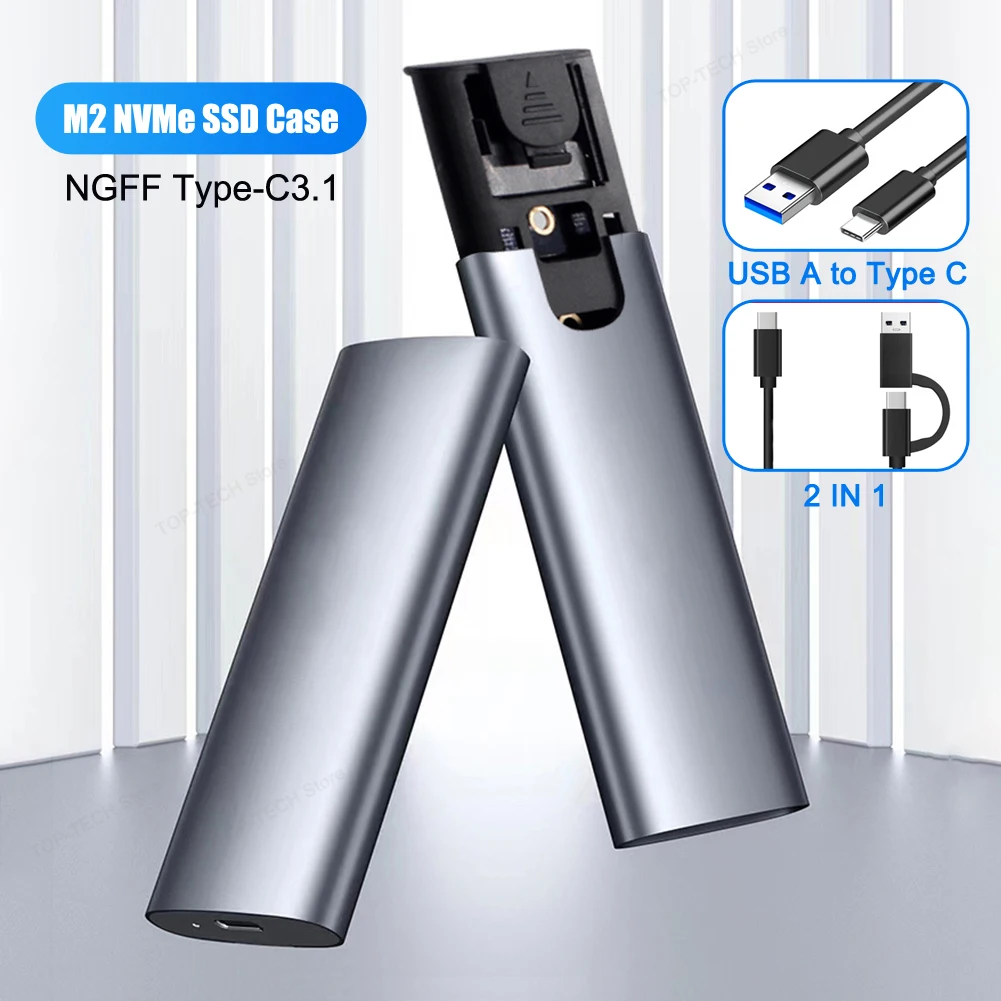

Meine Wahl, Version mit 2 Kabel: https://de.aliexpress.com/item/1005005300135845.html
die adapter wo man die ssd ins gehäuse rein schiebt sollen nicht so toll sein, gerade wenn man mal nachdenkt wird man auch feststellen das man kein wärmeleitpad, das schon etwas klebrig ist zwischen ssd und gehäuse bekommen wenn man das sandwisch aus platine, ssd und wlpad in ein enges gehäuse schieben muss.
ohne wärmeleitpad werden die meisten nvme so warm das die controller drosseln, was dann auch kein spass ist.
