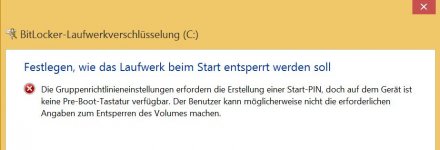

Guten Abend,
gerade einen Clean-Install von Win8 aufs Thinkpad 10 gemacht, danach alle Treiber drauf und via Gruppenrichtlinien Bitlocker so eingstellt, dass zusätzlich zum TPM Modul ein Passwort vergeben werden muss und nun wollte ich das Systemlaufwerk verschlüsseln.
Dazu bekomme ich dann die Meldung, dass kein Touch-Keyboard vorhanden währe und deswegen kein Pin vergeben werden kann (siehe Screenshot).
Das kuriose: Vor dem Clean-Install lief das problemlos, und auch im UEFI ist das Touch-Keyboard aktiviert.
Kennt jemand das Problem ? :confused:
merci
Um mir selbst die Antwort zu geben:
Ich hatte vergessen die Gruppenrichtlinie für "Verwendung der BitLocker-Authentifizierung mit erforderlicher Tastatureingabe vor dem Starten auf Slates aktivieren" zu setzten.
Bitlocker scheint wohl keine Informationen vom System zu bekommen, dass das UEFI über eine Touch-Tastur verfügt...
Jetzt geht es.

Wollte nur ergänzen, dass diese Lösung auch bei einem X1 Tablet Gen 3 funktioniert hat mit Windows 10 Pro (22H2).
Zusätzlich war nötig: "Start-PIN bei TPM erforderlich" musste ausgewählt sein, ansonsten hat der folgende Befehl nicht funktioniert:
manage-bde -protectors -add c: -tp
mehr dazu: https://learn.microsoft.com/de-de/w...age-bde-protectors#additional--add-parameters
