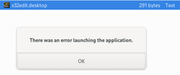

Wenn ich jedoch diesen Inhalt in die EXEC Zeile einer .desktop Datei packe (ganz normal in ~/.local/share/applications), gibt es folgende Probleme:
  1. taucht der Shortcut nicht im App-Launcher auf, obwohl er im selben Ordner liegt wie andere funktionierende .desktop Dateien, die nach dem selben Schema aufgebaut sind. Das scheint tatsächlich von dem Inhalt der EXEC Zeile abzuhängen, wenn ich Diesen ändere (z.B. auf "gnome-terminal" o.Ä.) taucht der Shortcut nämlich plötzlich auf.
  2. Bei direktem Doppelklick auf die Datei im Filemanager gibt es nur eine Fehlermeldung:1709456754850.png

-edit- OK, Fehler gefunden... ~ statt /home/ war das Problem. Den Post lasse ich stehen damit ich mich die nächsten Tage in Grund und Boden schämen kann :poop:
