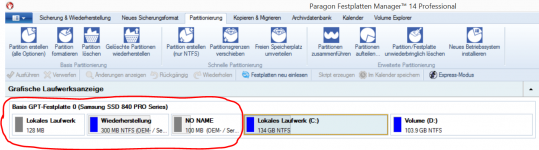

Folgende in Rot markierten Partitionen/Systempartitionen NICHT proportional vergrössern, sondern gleich belassen. Der Rest spielt keine Rolle.
LG Uwe
