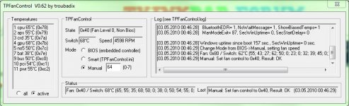

Is zwar nen T61p. aber angehängt mal nen Bild von den Temps bei über 24h Vollast und 20 Grad.
Das TP is dabei in der Dock an zwei Bildschirmen. Muss aber dazu sagen, dass der Lüfter auf Stufe 64 läuft.
Ohne lande ich bei Maximalwerten um die 74 bis 76 Grad.
Ja und auf niedrigerer Spannung läuft die CPU eigentlich auch... :whistling:
Is vielleicht doch nen blödes Beispiel.
MfG Eric
