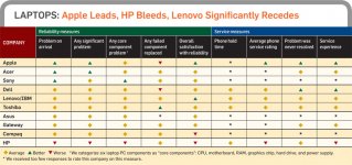

hier dazu eine aktuelle Umfrage:
Edit: Upps wollte hier nicht zu Offtopic werden!.

[quote='AGotthelf',index.php?page=Thread&postID=505479#post505479]So schlecht ist Acer gar nicht mehr. :D [/quote]
Die müssen ja auch gut sein. Bei dermaßen vielen Rückläufern hat man zwangsweise viel Erfahrung :D
