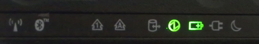

mein X60 Tablet ist grundlos von einem zum anderem Moment defekt.
Wenn man das Gerät einschaltet hört man ihn laufen und laden, aber das Bild bleibt schwarz.
Im Anhang ist ein Bild der Symbole, welche leuchten.
Die Festplatte ist neu und auch an einem externen Monitor passiert nichts.

inwiefern hörst du ihn laden? blinkt mal die HDD-Led?
Wenn ja probiere mal paar Mal langsam FN+F7 zu drücken - mit und ohne externen Monitor.
Und schließe mal ein Netzteil an ;)
Hab alle Varianten probiert, leider kein Erfolg.
Direkt beim Einschalten leuchten mehrere Symbole (siehe Anhang).
Dann sieht es wieder so aus wie auf dem Anhang im 1. Posting. Die HDD blinkt garnicht auf.
