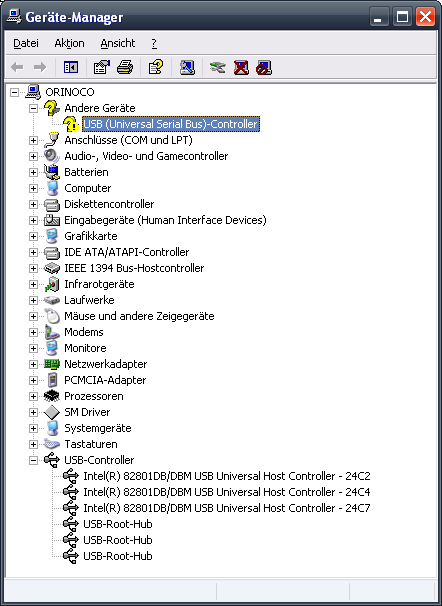

ich dachte ich werfe die Frage mal in den Raum: seit einiger Zeit bin ich mit einem sehr schönen X31 gesegnet, bei dem auch alles wunderbar funzt soweit... nur der USB Controller wird irgendwie vom Win net so richtig erkannt - sprich er funktioniert nur mit USB 1.1 Geschwindigkeit und der Gerätemanager spuckt ein gelbes Fragezeichen aus:
Interessant finde ich dabei, dass ganz unten in der Liste auch was von einem USB Controller steht und da alles normal aussieht.... aber irgendwie scheint's doch nicht ganz korrekt zu gehen, darauf lässt neben dem gelben Fragezeichen halt auch die USB 1.1 Geschwindigkeit schließen. Eigentlich ja alles sehr seltsam, es gibt ja auch gar keine speziellen USB Treiber für Windows über NT 4.

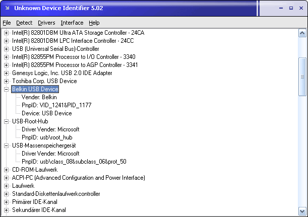

Den "Unknown Device Identifier" hab ich auch mal laufen lassen, und der hat mir folgendes gesagt zum Thema USB:
Ist damit was anzufangen? Was ist denn z.B. das "Belkin USB Device"?

Velkin ist meist etwas netzwerk spezifisches Lan bzw Wlan Karte
hatte mal eine belkon usb wlan karte denke mal die wirds sein

Versuche doch mal, die USB-Geräte im Gerätemanager zu deinstallieren. Beim nächsten Start von Windows werden sie dann neu erkannt und eingerichtet. Möglicherweise werden sie dann korrekt installiert.

Hmmm... das scheint jetzt zu gehen, jedenfalls ist das gelbe Fragezeichen weg. Muss mal testen ob jetzt auch der Datendurchsatz besser ist.

Äh ja - also wie gesagt - der Tip von Starwalker war letzten Endes der Treffer. Die simple Deinstallation mit Neustart hat dann dazu geführt, dass der Controller neu erkannt und dann auch korrekt eingebunden wurde. War dann wohl doch ne Altlast, da das Win erstmal ohne jedes Service Pack aufgesetzt wurde.
